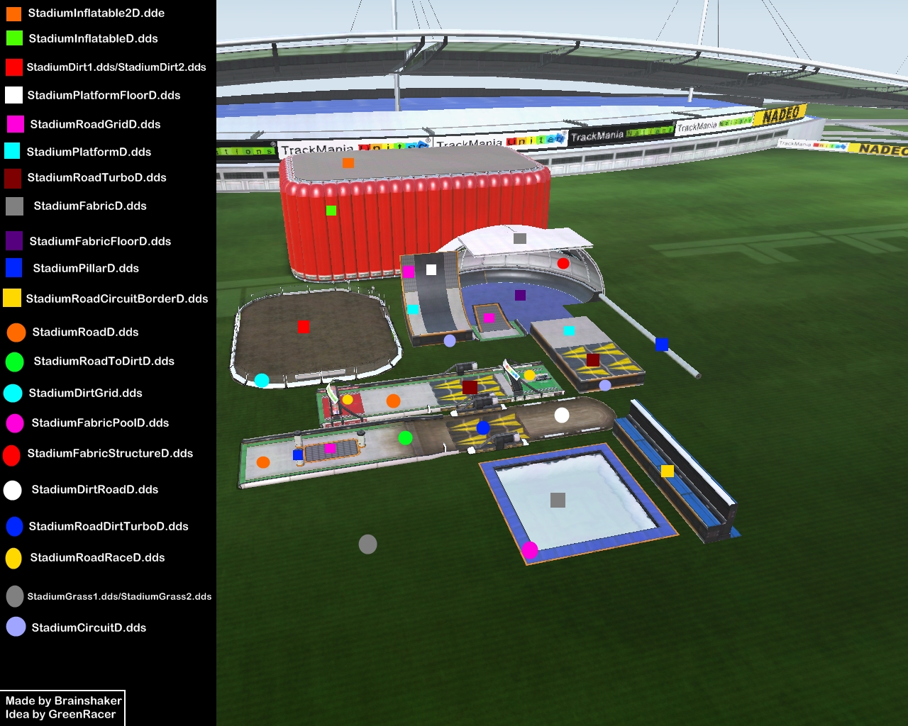

Outil nécessaire:
- DXTBmp
- logiciel de retouche Photo (PhotFiltre / PhotoShop ...)
A faire attention:
- ne pas oublié les couches alphas lors de l'enregistrement des .dds en .dds 5
- bien faire les 3 fichiers: N, D et S (pour éviter les transparence et les effet: trou)
- bien respecter le fichier N, image en bleue !!
pour les fichier je vous laisse cette image qui donne le noms de tout les fichiers .dds correspondant au bloc en question:

MessagePosté le: Jeu 10 Mai - 23:03 (2012)    Sujet du message: [tuto] création de Mod Répondre en citant
gg agame
j'ai juste une remarque : il n'est pas nécessaire d'utiliser dxtbmp si on utilise paint.net car il lit les dds

MessagePosté le: Jeu 10 Mai - 23:14 (2012)    Sujet du message: [tuto] création de Mod Répondre en citant
oki, avec DXTBmp tu peux mettre directement l'alpha sans la réalisé pour ça que je l'utilise, j'ouvre DXTBmp, après "open" je prend mon .bmp ou .jpeg, ensuite "create alpha template" et plus qu'à enregistrer en dds DXT 5
